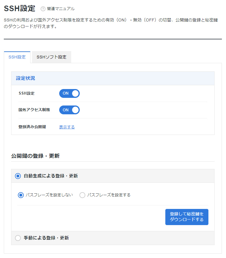

自動生成で登録する場合

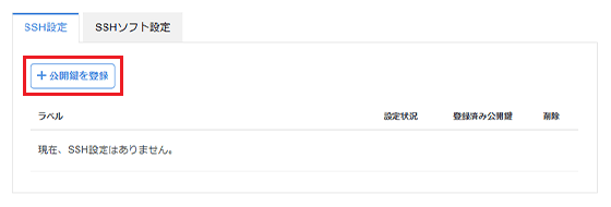

1.「SSH設定」をクリック
サーバーパネルにログイン後「SSH設定」をクリックし、SSH設定画面を表示します。
表示されましたら「+公開鍵を登録」をクリックしてください。
「SSH設定」をクリック
「+公開鍵を登録」をクリック

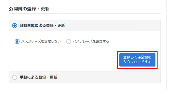

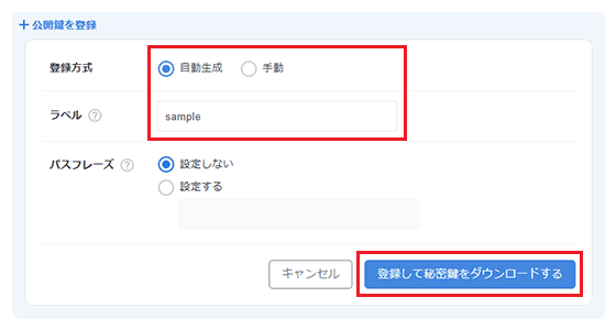

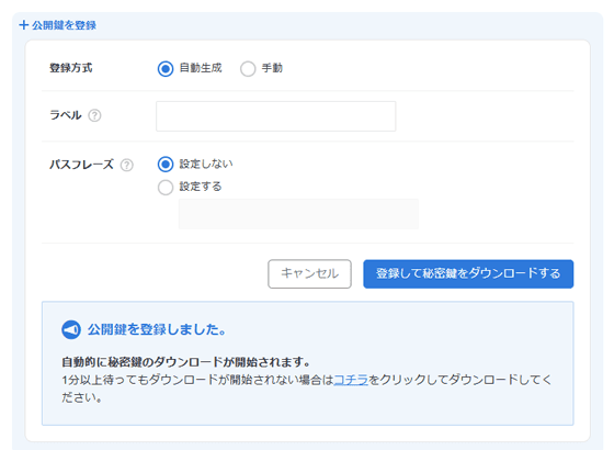

2.「登録して秘密鍵をダウンロードする」をクリック
公開鍵登録の画面が表示されましたら「ラベル」の入力を行い、「登録して秘密鍵をダウンロードする」をクリックします。
登録して秘密鍵をダウンロードする

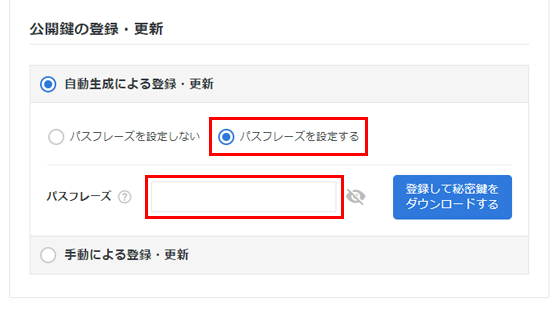

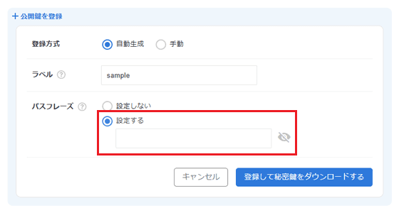

パスフレーズを設定する場合
秘密鍵にパスフレーズを設定する場合は、パスフレーズの項目で「設定する」を選択し、パスフレーズを入力してください。
パスフレーズを設定する場合

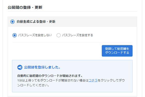

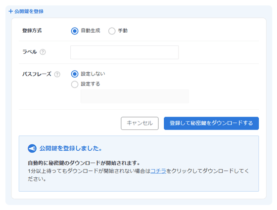

3.秘密鍵をPC上の任意の場所に保存
「公開鍵を登録しました。」画面が表示され、自動的に秘密鍵のダウンロードが始まりますので、PC上の任意の場所に保存します。
(ファイル名:[サーバーID].key)
保存された秘密鍵を利用して「SSHソフトの設定(Tera Term)」を行ってください。
公開鍵を登録しました画面

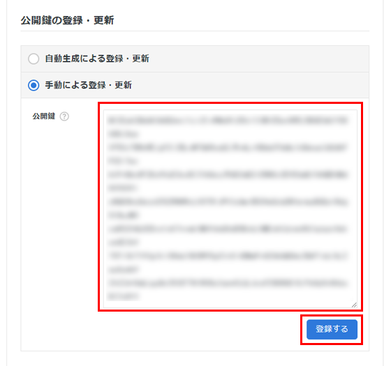

手動で登録する場合

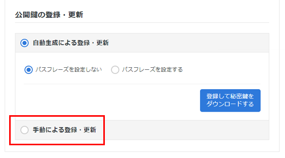

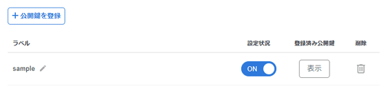

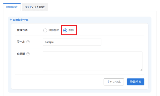

1.「SSH設定」をクリック
表示されましたら「+公開鍵を登録」をクリックして、登録方式を「手動」にチェックしてください。
「SSH設定」をクリック
「+公開鍵を登録」をクリック

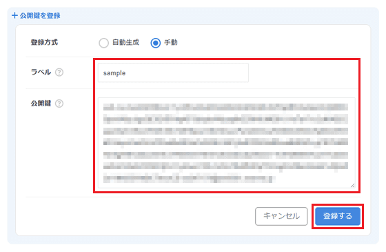

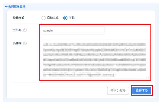

2.「ラベル」と「公開鍵」を入力し、「登録する」をクリック
「ラベル」欄に任意のラベル名、「公開鍵」欄にお手持ちの公開鍵を入力し、「登録する」をクリックします。
「登録する」をクリック

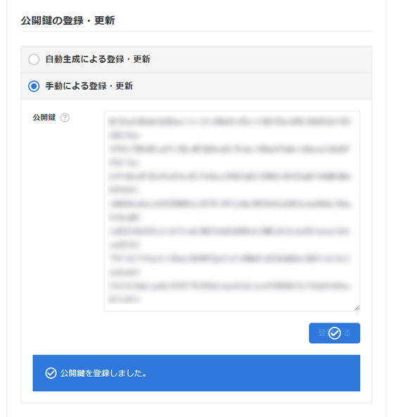

3.登録完了
一覧に追加されましたら、登録完了です。
公開鍵の登録完了画面

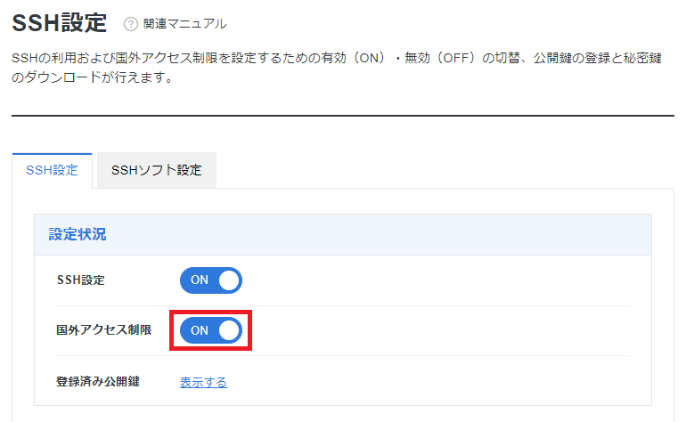

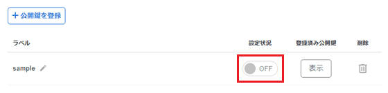

お客様サーバーアカウントへSSHで接続される際は、SSH接続の有効化が必要となります。
下記手順にてSSH接続の有効化(ON)を行ってください。
また接続を行わない際は、SSH接続を無効(OFF)にしてください。

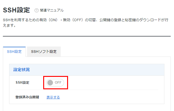

サーバーパネルにログインし、「SSH設定」をクリックします。
「SSH設定」をクリック
SSH設定画面が表示されますので、有効化したいSSH設定の変更ボタンをクリックして「ON」にしてください。
変更ボタンをクリックして「ON」にする
設定状況が「ON」になっていれば、有効化設定は完了です。
SSH設定「ON」
無効化する場合は、再度設定状況の変更ボタンをクリックしてください。
設定状況が「OFF」になれば、接続の無効化は完了です。

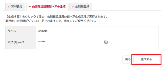

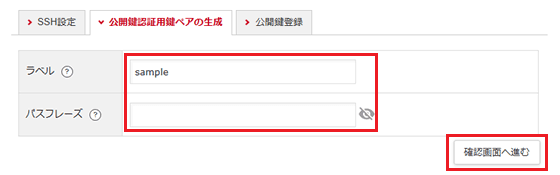

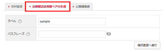

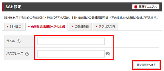

2.「ラベル」と「パスフレーズ」を入力し、「確認画面へ進む」をクリック
公開鍵認証設定画面が表示されましたら「ラベル」と「パスフレーズ」の入力を行い、「確認画面へ進む」をクリックします。
「確認画面へ進む」をクリック

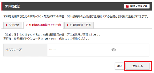

3.「生成する」をクリック
確認画面が表示されますので「生成する」をクリックします。
「生成する」をクリック

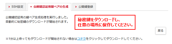

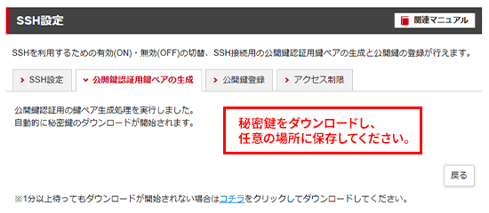

4.秘密鍵をPC上の任意の場所に保存
「公開鍵認証用の鍵ペア生成処理を実行しました」画面が表示され、自動的に秘密鍵のダウンロードが始まりますので、PC上の任意の場所に保存します。

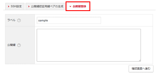

お客様にて作成の公開鍵を登録する場合
1.「SSH設定」から「公開鍵登録」をクリック
サーバーパネルにログインし、「SSH設定」から「公開鍵登録」をクリックしてください。
「SSH設定」をクリック
「公開鍵登録」をクリック

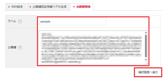

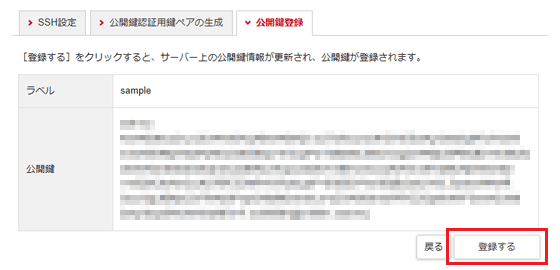

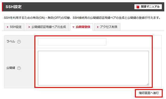

2.「ラベル」と「公開鍵」を入力し、「確認画面へ進む」をクリック
公開鍵登録画面が表示されましたら「ラベル」欄に任意のラベル名、「公開鍵」欄にお手持ちの公開鍵を入力し、「確認画面へ進む」をクリックします。
「確認画面へ進む」をクリック

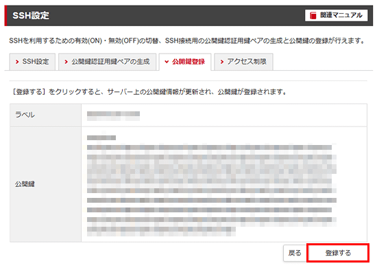

3.「登録する」をクリック
確認画面が表示されますので「登録する」をクリックします。
登録するをクリック

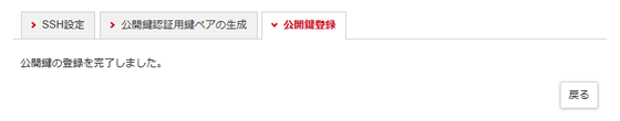

4.登録完了
「公開鍵の登録を完了しました。」と表示されましたら、登録完了です。

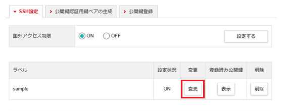

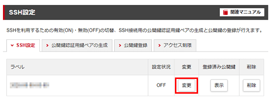

2.設定したいSSH設定の「変更」をクリック
SSH設定画面が表示されますので、設定したいSSH設定の「変更」をクリックします。
「変更」をクリック

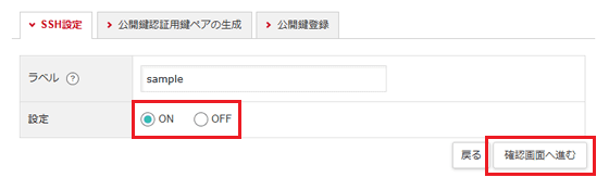

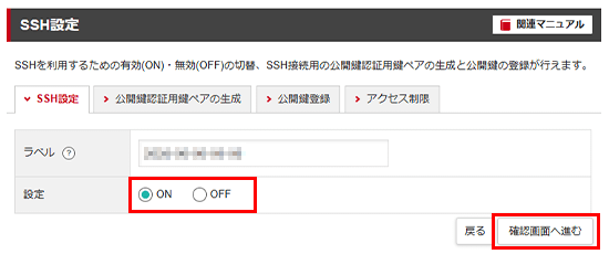

3.「設定」欄の「ON」を選択し、「確認画面へ進む」をクリック
変更フォーム画面が表示されましたら「設定」欄の「ON」を選択し、「確認画面へ進む」をクリックします。
「確認画面へ進む」をクリック

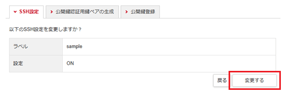

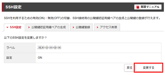

4.「変更する」をクリック
確認画面が表示されますので「変更する」をクリックします。
「変更する」をクリック
5.設定完了
設定状況が変更されていれば、設定完了です。

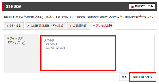

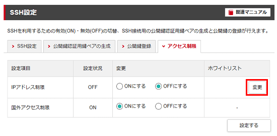

2.ホワイトリストを設定
IPアドレス制限をON(有効)にするには、アクセス制限を回避するホワイトリストを設定する必要があります。
「ホワイトリスト」の「変更」から設定画面にアクセスし、ご希望のIPアドレスを1行1アドレスで登録してください。
また、CIDR形式(IPアドレスの範囲指定)を使って特定の範囲をまとめて指定することも可能です。
例)192.168.11.0/24
ホワイトリストの「編集」をクリック
ホワイトリストを設定
※ホワイトリストは最大1,000件までの登録が可能です。

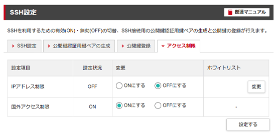

3.制限設定の変更
「ONにする」、もしくは「OFFにする」を選択し「設定する」をクリックします。
※ホワイトリストが設定されている場合のみ、設定を「ON」にできます。
「設定する」をクリック

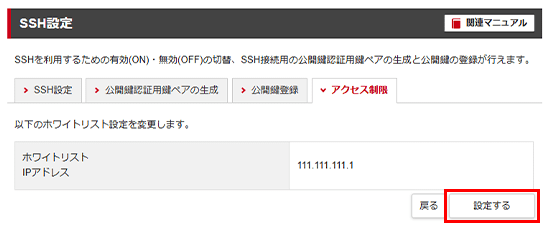

2.制限設定の変更
※IPアドレス制限が有効(ON)になっている場合、IPアドレス制限が優先されるため、国外アクセス制限は設定できません。
「設定する」をクリック
